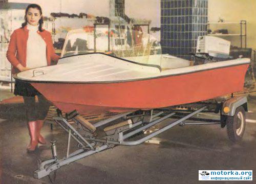

Лодка "Янтарь" - первая цельносварная мотолодка выпущенная в СССР. Ранее лодка носила имя "Вега" и производилась из дюралюминия (имела клепанную конструкцию).
В. П. Кашников, Д. А. Колесов. Катера и Яхты, №4 (26), 1970г.

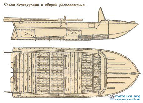

Схема конструкции и общего расположения

Глиссирующий корпус лодки "Янтарь-2" с небольшой килеватостью днища и запалубленной носовой частью состоит из следующих основных элементов: днища, изготовленного из одной заготовки вместе с кормовыми частями бортов; транца; палубы с поперечным набором; двух носовых частей обшивки борта (одна деталь левого борта, вторая — правого); планширя правого и левого бортов; поперечного днищевого набора, состоящего из шести флоров.
Все указанные детали сделаны на прессе. На оригинальную конструкцию штампа для изготовления днища заводу выдано авторское свидетельство.
Лодка Янтарь-2 оборудована съемным ветровым стеклом, сиденьями со съемными спинками, деревянными решетчатыми пайолами и веслами. Под сиденьями размещены воздушные ящики общим объемом 150 дм3, что Делает лодку непотопляемой. Необходимая жесткость и прочность днища обеспечены продольными гофрами, которые получаются при штамповке заготовки на прессе. Флоры, изготовленные из листа с отогнутым фланцем, приварены к днищу аргоно-дуговой сваркой через 390 мм. Бортовых ветвей шпангоутов нет, штампованный планширь из листа толщиной 1,5 мм и крепление банок к бортам создают достаточно жесткую конструкцию. Планширь, палубный набор (три бимса) и часть деталей насыщения привариваются к бортам контактной точечной сваркой. Штампованный транец подкреплен угольником по верхней кромке и Z-образным профилем. Толщина наружной обшивки, транца и флоров — 2 мм, палубы -1,5 мм.
Благодаря применению штампованно-сварной конструкции удалось примерно в два раза сократить общую длину стыковых и пазовых соединений, снизить трудоемкость изготовления корпуса. Для серийного выпуска мотолодок на заводе создан специализированный участок с поточной организацией труда.

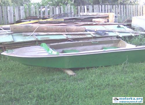

Являюсь счастливым обладателем Янтаря, из недостатков могу отметить слабое дно (пару раз варил), поэтому не советую на нее ставить мотор мощнее 10-15 сил. Из достоинств отмечу легкий вес, вдвоем легко грузится на верхний багажник легковушки.
#2 Игорь Викторович
Янтарь - маленькая и удобная лодочка для покатушек в одно лицо, максимум в два. Мотор в 10 сил для неё придел, если больше то нужно транец укреплять.
