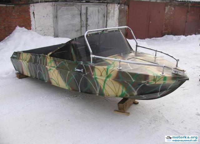

Недавно окончил ремонт лодки "Неман-2". Ушло на это 2.5 месяца возни по вечерам и помимо мелочей и доработок в процессе эксплуатации вроде всё сделал.
Вот фотки общие, а далее распишу как это было:

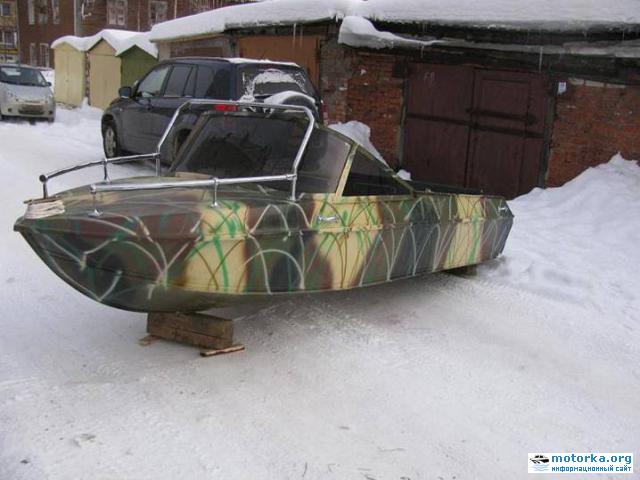

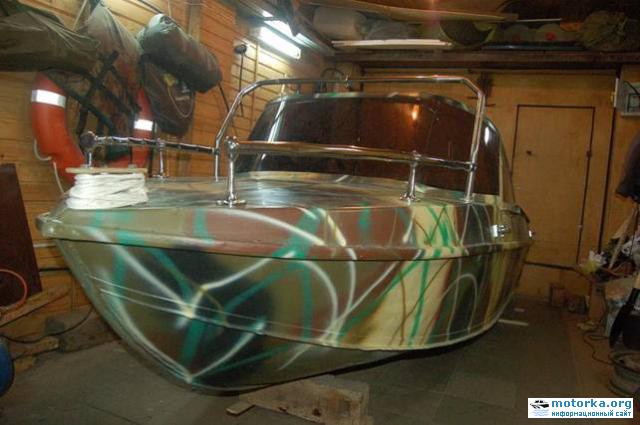

Лодку нашёл в средне ушатанном состоянии, заводская краска частично облуплена, рамки под стекло не было. Долго думал, как же должна выглядеть моя «рыбка», выбрал самый сложный вариант и давай кумекать, как же у них так получилось... Спилил фальш борт, ещё один кусок алюминия изъял из заднего сидения, из этого сварганил рамку под угловые стёкла, получилась она не цельная, я бы сказал хлипкая, но со стеклом и внутренним уголком по верхнему контуру всё должно было хорошо усилиться, так и получилось.
Далее надо было её красить. При помощи УШМ зачистил как смог, обезжирил и загрунтовал краскопультом. Грунт и краску покупал алкидные Тиккуриловские, грунт тоже колеровал (80р.) под нужный мне цвет, экономит 1 слой краски. Первый раз красил обмотавшись тряпкой – лежал 2 дня бездыханный :), затем приобрёл 3М маску, отлично, через неё даже не пахнет. Пару недель ушло на покраску, сначала общую в 2 слоя, потом на пятна, с пятнами страшно по началу, потом вроде как фантазия подключилась. Использовать для покраски под камуфляж меньше 4 цветов не получится, будет скучно и неокончено. Пятна коричневые и чёрные рисовал краской ПФ, как пишут на хороший грунт её можно использовать и здесь. Для рисования травы купил меньший аэрограф, чтоб «узенько» получалось. Ну и когда вроде всё удалось, покрыл всё матовым лаком, основные цвета и так были матовые, а ПФ под таким лаком тоже перестала блестеть. Каждого цвета оставил по 200 грамм, в процессе много что подкрашивал, рамку под стекло, заклёпки и т.д.

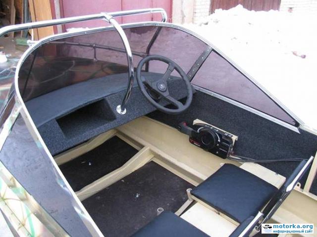

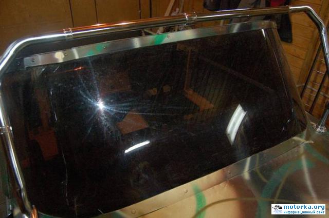

Стекло отдельная история:
ремонт мотолодки Неман-2
Гнул при помощи фена. Стекло для рекламных стендов и т.д. Первое потрескалось в местах заклёпок и в течении следующей недели в местах, где осталось внутреннее напряжение на изгибах. Долго описывать как приноровиться, чтоб всё получилось, тут надо самому прочувствовать. Когда всё получилось, снял и затонировал китайской плёнкой за 80р./рулон , взял самую светлую какую нашёл, сказали, что ещё выцветет на солнце, надеюсь...

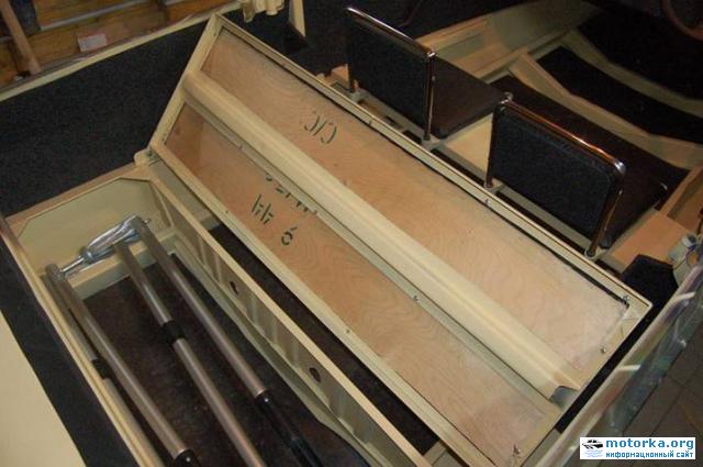

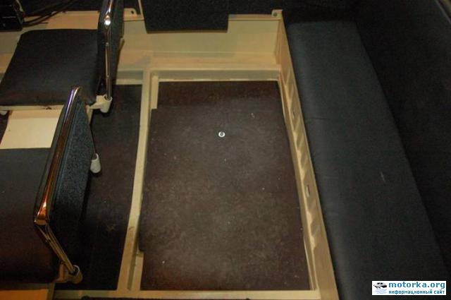

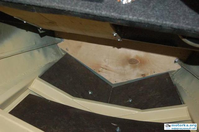

Полы собраны из ламинированной фанеры (с обратной стороны она шершавая ):
Сначала думал делать цельным листом, но минусы есть: остаётся узкий и длинный непотребный остаток, на нос не хватает и экономия глубины пола на
лодке, которая и так не большая. Там видны шайбы с гайками, это чтоб ничего не подпрыгивало, когда летать буду. К продольным рёбрам жёсткости приклепывал металлический уголок с приваренной шпилькой под резьбу М8, к ней и притягивал. Под фанерой выкладывал пирамиду верх ногами из экструдированного пенополистирола, он жёсткий и не впитывает влагу, заполнять пространство сплошняком не стал, чтоб был воздух и возможность слива скопившейся воды. Также на фото виден забитый пенопластом нос и зашитый фанерой, а мало ли что...

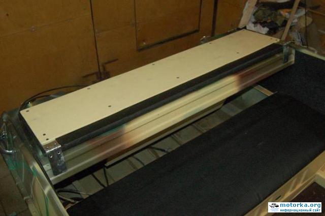

Торпеда, обшивка, бардачки:

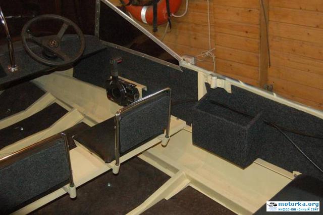

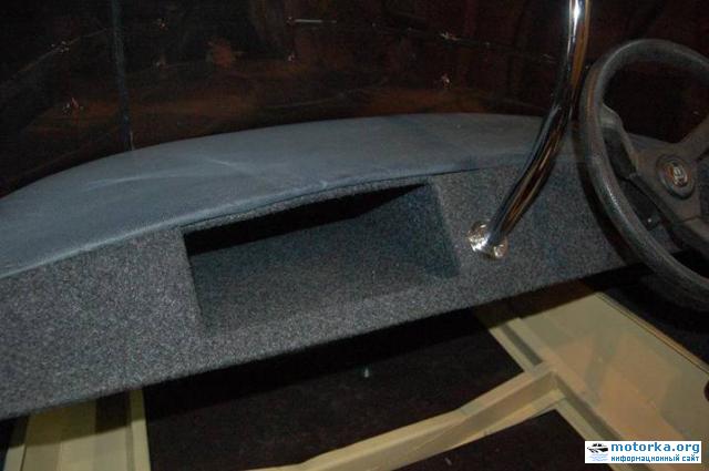

Торпеду сначала сделал сплошную дерматиновую, не понравилось врезал бардачок, он фанерный, усиленный алюминиевыми уголками.
Добавил крайне необходимые бардачки задним рыболовам по обе стороны, правда пока без крышек, но они будут. Обклеивал на клей Момент материалом для обшивки авто, у нас производство его есть, на всю лодку ушло 500р. Он полимерный, не гниёт, толщина этого 3 мм, бывает и толще. Толк обклеивать внутренний бока лодки есть, гремит гораздо меньше и появляется комфорт, с этого момента я начал коптик называть салоном.

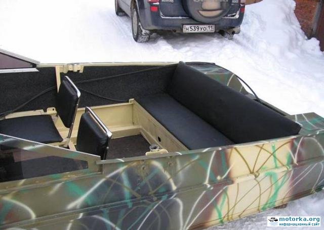

Заднее сидение:
С ним особо не изобретал, добавил спинку на длинных петлях, а из самого сидения вырезал пластины алюминия, которые ушли на рамку стекла. При всём ремонте лодки по возможности взвешивал всё, что вырезал и всё что добавил, борьба за каждый килограмм.

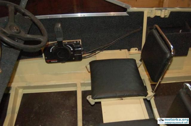

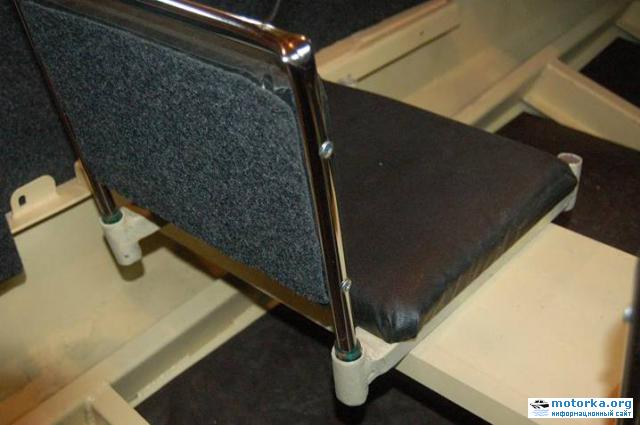

Передние сидения:
Больше всего мыслей было про передние сидения, необходимо чтоб они были не большими, с возможностью разворота, склонялся к офисным, но они достаточно тяжёлые и не попались мне поломанные на глаза. Сидение с общей спинкой тоже не вариант, т.к. перешагивать его мало удовольствия. Основа моих сидений кусок профильной трубы с приваренными кусочками трубы. Отрезки трубы снизу тоже заварены. В итоге спинка элементарно переставляется без потери комфорта.
Трубка гнётся без особых проблем, песком не забивал.

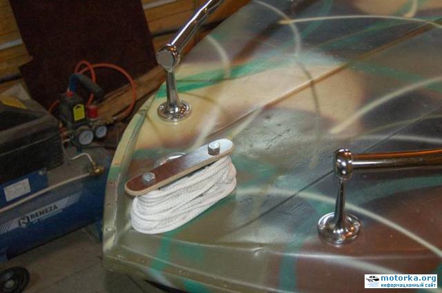

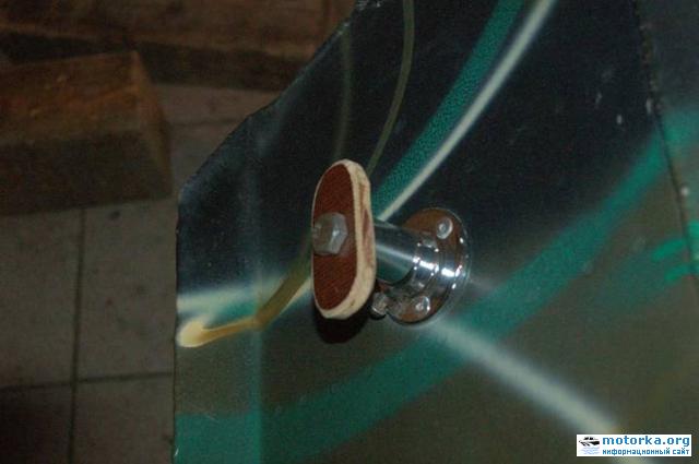

Швартовые утки хотел заказать, в одном месте только нержавейка была в другом доставка дорогая, в общем не срослось. Мебельная фурнитура, планка из текстолита и всё это скреплено оцинкованным болтом. Получилось крепко и из подручных материалов.

Что касается обводов из никелированной трубки.
Во первых это красиво:
Ну а вообще. Удобно разместиться на носу, защищает стекло, когда необходимо перелезть через него.
В салоне трубка полукругом стала удобным поручнем. Конструкция получилась жёсткая, весом взрослого человека облокачивался.
