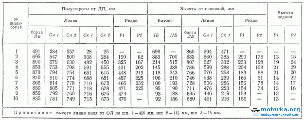

Таблица ординат теоретического чертежа лодки "Темп"
таблица ординат теоретического чертежа лодки Темп
Корпус мотолодки имеет глиссирующие остроскулые обводы типа "моногедрон" с продольными реданами. Благодаря значительной килеватости днища в корме и острым обводам в носовой части ударные нагрузки при ходе на волнении невелики. Кокпит хорошо защищен от забрызгивания.
