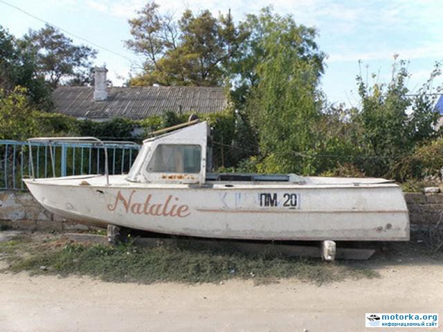

катер Амур-1 Переделано стекло
На катере Амур переделано стекло Переделано стекло
